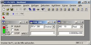

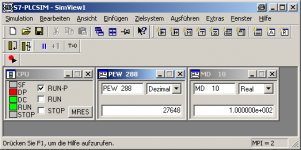

Das stimmt schon so, was ich geschrieben habe. :)
Hier mal eine Beispielrechnung:
// Ein Wert 0 - 10V wird mit einer Analogeingabebaugruppe in das PEW288
// eingelesen. Der Wert liegt als 0 - 27648 Ganzzahl (16 Bit) vor und soll
// auf 0 - 100 Gleitpunktzahl normiert werden.
      L     PEW  288                    // Analogwert einlesen 0 - 10V entspricht 0 - 27648 Ganzzahl (16 Bit)
      ITD                               // Wert von Ganzzahl (16 Bit) in Ganzzahl (32 Bit) umwandeln
      DTR                               // Wert von Ganzzahl (32 Bit) in Gleitpunktzahl umwandeln
      L     2.764800e+004
      /R                                // Division mit Gleitpunktzahl 27648
      L     1.000000e+002
      *R                                // Multiplikation mit Gleitpunktzahl 100
      T     MD    10                    // normierter Wert 0 - 100 Gleitpunktzahl
Gruß Kai
