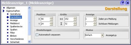

Meldeanzeige betätigen und Meldefenster öffnen WinCC 2007 flex
Isi05
Hallo
Gibt es eine Möglichkeit das wenn ich auf eine Meldeanzeige drücke das dann das Meldefenster aufgeht??
Habe schon probiert eine unsichtbare Schaltfläche mit höherer Ebene über die Meldeanzeige zu legen, bloß schiebt sich die Meldeanzeige dann immer in den Vordergrund.
Kann man das irgendwie umgehen oder funktioniert es einfach nicht, bzw. gibt es andere Lösungen die zum Erfolg führen könnten?
Danke schonmal im voraus für eure Antworten
Falk
stell mal bei Eigenschaften - Darstellung - Modus den Wert "einfach" ein. Dann kannst Du, glaube ich, eine wirksame Schaltfläche drüber legen.
