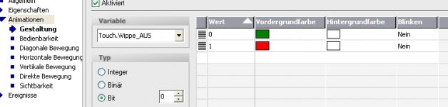

ich habe folgendes problem.
ich habe mir mittels wincc flex 2008 ein bild für einen tp170b erzeugt.
in diesem bild befindet sich ein graphische ea-feld.
in diesem feld soll der status vom a0.0 (befindet sich im fc10) angezeigt werden (ob 1 oder 0).
jetzt die frage: wie bekomme ich die daten in mein tp?
soweit ich weiss muss ich doch den ausgang in einen db laden damit das tp was damit anfangen kann.
allerdings weis ich nicht genau wie ich dies mache.
danke schonmal für die antworten

Falsch! kein DB! leg die Verbindung im flex fest, hole über das symbol die Variable.
was wäre denn besser geeignet?
also bei "0" möchte ich AUS da stehen haben und bei "1" möchte ich AN da stehen haben
irgentwie bekomme ich es nicht hin
bitte noch mal schritt für schritt wie ich es eingeben muss.
bitte auch im step7 fals man da was eingeben muss
ich arbeite das erste mal mit ne tp
