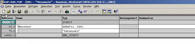

Du erstellst dir in deinem Projekt einen UDT, meinetwegen den UDT1 "Datensatz". Dann erstellst du dir deinen DB. vergibst den Namen den die Datensätze von 1 bis 600 haben sollen. z.B "Messwert", als Typ schreibst du nun
Array[1..600]
damit definierst du das es den "Messwert" als Array von 1 bis 600 gibt. Wenn du jetzt mal Enter drückst springt der Cursor automatisch in die Zeile unter dem Array, hier musst du den Typen für das Aaray angeben und in deinem fall schreibst du nun deinen UDT1 hin.
In der Deklarationssicht steht damit nur eine Variable in deinem DB. Der array des UDT1 von 1 bis 600. Gehst du nun in die Datenansicht. siehst du jeder einzelnen Wert.
