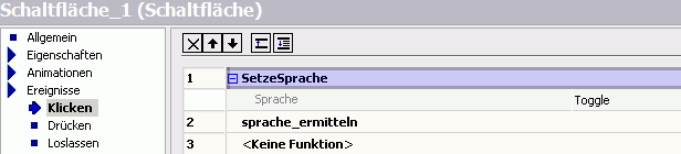

das mit dem script ist einfach
PHP:
'script: sprache_ermitteln
'sprache ist eine variable vom typ:int
sprache = HmiRuntime.Language
z.b.
die sprache deutsch(deutschland) liefert dir in der var sprache 1031
die sprache englisch(gb) liefert dir in der var sprache 2057
das kannst du dann in der steuerung auswerten
damit die sprache auch nach dem hochlauf des hmi sicher in der variablen steht, kannst du das script auch noch zusätzlich mit dem aufbau des startbildes starten.

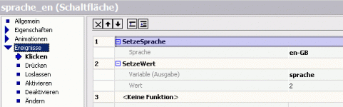

Beim vorliegenden Projekt habe ich ein Basic-Panel, das kann
keine Script's.
Aber für andere Panel's bin ich für die Script-Erklärungen dankbar.
was man noch machen könnte.
anstatt bei der sprachauswahl die toggle funktion zu nutzen, machst du für jede sprache eine eigene schaltflächer. dieser weisst du die entsprechende sprache zu. zusätzlich projektierst du für die schaltfläche die funktion setzeWert. so kannst du jeder sprache einen anderen wert zuweisen.
