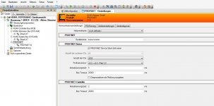

ich würde ebenfalls gerne einen KUKA Roboter mit einer FCPU 315 von Siemens verbinden (über Profinet). Gibt es ja eine detaillierte Anweisung, wie ich die HW Config auf der S7 aufbauen muss?
Soweit bin ich schon mal auf der S7 Seite.
Und soweit auf der KUKA Seite.
Aufgabenstellung ist, den Roboter über diese Profinet Schnittstelle und S7 mit Aktionsnummern zu versorgen und diese Entsprechen zu Starten. Das "Cell" Programm auf der
KUKA Seite ist auch schon fertig. Ich benötige jetzt nur noch die Schnittstelle für "Automatik Extern".
