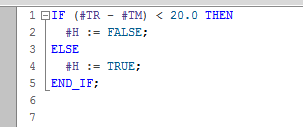

Im Anhang habe ich die Screenshots. Kannst mir viellecht sagen wo der Fehler ist.
Wenn ich nur die TIA Bildchen anschauen wollte ;-)
So wie es ausschaut ist die Zuweisung H=>#H nicht so echt sinnvoll.
Du vergleichst schon vorher und diese Zeile sollte doch nur eine Zuweisung und kein Vergleich sein.
(Oder wird in TIA so zugewiesen? ) :confused:

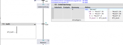

So langsam habe echt keine Ahnung mehr. Mir qualmt der Kopf.
Ich habe jetzt aus "#H", "WinCC.H" gemacht. Ob es stimmt weiß ich nicht.
Danach sollte dann vielleicht, wie in meinem LB mal beschrieben die Zuweisung T3_heiß = TR := 80.0 ( 80 Grad )
Nimmt das Programm im FC " Heizen" aber nicht.
Das ist mein Problem. Diese super Beschreibungen in den LB´s. Es wird was hingeschrieben aber nicht genau erklärt.
Daher meine Frage vom Anfang:
Was muß ich beachten bei den Zuweisungen der Transitionen usw.

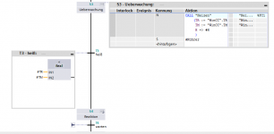

Jetzt nochmal ein neuer Versuch, wobei es mit der Temperaturmessung immernoch nicht klappt. Die Zuweisung im FB funktioniert jetzt aber
Das "Start" Problem ist auch gelöst. Fehler im OB1.
Also wenn du den FC nur in dem Schritt aufrufst klappt das nicht wirklich und ist auch nicht richtig sauber programmiert.
Warum rufst du den FC nicht zyklisch im OB1 auf und nimmst den Ausgang Temperatur = erreicht auf einen Merker zum weiterschalten?
Du solltest ja auch nicht den #H umbenennen, sondern prüfen ob die Zuweisung => überhaupt richtig ist.
Du kannst auch in dem Schritt selber, ohne zusätzlichen Baustein, die Temperatur vergleichen und daraus die Weiterschaltbedingung generieren.
Ist nicht wirklich schwer, stell dich hin und schau von aussen auf dein Problem. (so mache ich es und es hilft) ;)
