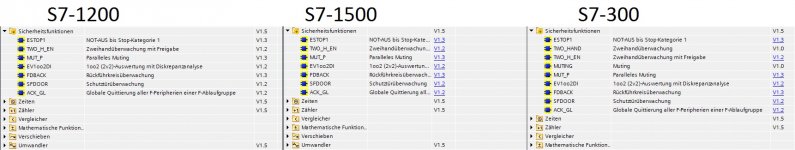

Wo ???? hab ich schon gesucht aber nur die Bestell-Nr. der F-CPUs gefunden
S7-1200 F-CPUs
6ES7 214-1AF40-0XB0
6ES7 214-1HF40-0XB0
6ES7 215-1AF40-0XB0
6ES7 215-1HF40-0XB0
In der Mall findet man die CPU aber kann Sie noch nicht bestellen
siehe Bild

Das wird aber wirklich noch etwas dauern..... unter V13 / SP1 sind zwar die F-CPUs aber von Karten nichts zu sehen auch in der Mall nicht......
