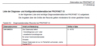

Hallo Zusammen,
kennt einer von euch einen fertigen Baustein für die SIMATIC 1500, mit welchen man die Diagnosemeldungen eines ET200SP Moduls auslesen kann?
Aktuell benutze ich den Baustein GET_DIAG um die ET200SP Stationen und deren IO Module auf Fehler zu prüfen, jedoch ist es scheinbar mit dem Baustein nicht möglich den eigentlichen Fehlercode z. B. für Kurzschluss auszulesen.
Das man bei den meisten IO Modulen mittlerweile den Wertstatus aktivieren kann um ein Summen Fehler Bit pro Kanal auswerten zu können ist mir bekannt, ich möchte allerdings im Anwendungsprogramm genau wissen welcher Fehler auftritt.
Danke.
Gruß Fabian
