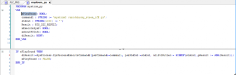

Hallo Herr Schwellinger
Ich möchte mich hier auch noch kurz einlinken, obwohl der letzte Thread schon eine Weile her ist.
Kann ich so auch eine Python Datei ausführen?
PROGRAM mystrom_py
VAR
    xPlaySound: BOOL;
    command1 : STRING := 'mystrom0 /home/scripte/my_strom_off.py';
    stdout : STRING(1000) := '';
    Result : RTS_IEC_RESULT;
    xExecuteSysP: BOOL;
    xshowCPUInfo: BOOL;
END_VAR
IF xPlaySound THEN
    SysProcess.SysProcessExecuteCommand2(pszCommand:=command1, pszStdOut:=stdout, udiStdOutLen:= SIZEOF(stdout),pResult := ADR(Result));
    xPlaySound := FALSE;
END_IF
Bei der Ausführung passiert jedoch nichts. Die CodesysControl.cfg wurde angepasst und die Python Datei ist getestet.
[SysProcess]
Command.0=shutdown
Command.1=mystrom0
fg Sascha Sven Verna

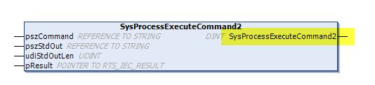

frag lass dir mal noch den Rückgabewert geben.
diResult:=SysProcess.SysProcessExecuteCommand2(pszCommand:=command1, pszStdOut:=stdout, udiStdOutLen:= SIZEOF(stdout),pResult := ADR(Result));
daran müsste man sehen was nicht klappt die Fehler findest du hier:
