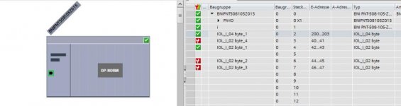

ich habe ein ähnliches Problem (Version V13 SP1 Update 9),
ich möchte den Balluff BNI PNT-508-105-Z015 als IO Master einsetzen,
Port 0 soll über IO Link mit einem aktiven Verteiler BNI0035 verbunden sein.
Port 1 Soll auch für die IO Link Funktion als Reserve bereit stehen
Port 2-4 als Eingänge parametriert
Port 5-7 als Ausgänge parametriet

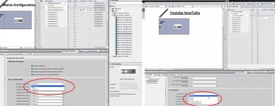

Ich kann Port 0 und 1 im Kopfmodul nicht als IO link parametrieren die Funktion steht nicht zur Auswahl?
Kann mir einer einen Tipp geben?
Danke und Gruß Thorsten
Moin,
Einfach das erste und zweite "Standard E/A" Modul löschen und gegen das entsprechende IO-link Modul austauschen. Hierbei musst du wissen wieviele Bytes das Prozessdatum deines Gerätes hat (Input und Output Richtung).
z.B.
Ein Sensor, der zwei byte Prozessdaten liefert --> Modul "IOL_I_2 Byte" stecken. Die Prozessdatenbreite findest du in den Unterlagen der ensprechenden Sensoren.
Für die Digitaldaten gibt es auch entsprechende Module.
Anschließend muss noch in den Eigenschaften des Kopfmoduls (BNI-PNT..._1) ausgewählt werden, welcher Port ein IO-Link Port, bzw. ein DI/DO Port sein soll.

Mhh ok, da bin ich nun überfragt. Da musst du wohl doch mal den Balluff Support bemühen. Vielleicht kannst du mal einen Link zur GSD schicken, dann ich mal nachschauen ob ich etwas finde.
So nun ist es vollbracht.
Im Kopfmodul muss der IO link nicht eingetragen werden, so wie es im HowToDo Video dargestellt wurde:confused:
Zur Info. Habe mit dem Balluff Suport telefoniert.
Wenn die neuste GSD Datei verwendet wird, ist in den Modul Parametern die IO-Link funktionalität nicht mehr auswählbar. Wenn der entsprechende Port mit IOL-Prozessdaten Modul belegt wird, ist der Port automatisch auf IO-Link Funktion gesetzt und die Einstellung als Öffner, Schließer oder Ausgang ohne Wirkung.
