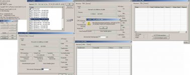

Nun habe ich auf PC WorX 6.20.105 gewechselt und ein neues Projekt angelegt.
Mit ILC 350 ETH Rev. 01/4.6F/3.50.
Dann mir mit dem Kontrolldialog die Infos geholt und es scheint ein Update erfolgt zu sein.
Leider kommt immer noch die Fehlermeldung das das ausgeählte Projekt nicht zum Controller passt.
Was stimmt jetzt noch nicht?
Ich habe mal ein paar Bildschirmfotos vom aktuellen Stand gemacht aus PC Worx 6.20.105 raus auf die ILC 350 ETH.
Was muß ich ändern um eine Programmierung zu starten zu können?
Oder was muß ich tun um mal testweise einen IO zu ändern und die dazugehörige LED am Controller sich ändern zu sehen?
Gruß.
Hast du sonst noch IO-klemmen an der ILC angereiht?
Hast du überhaupt schon Programmiererfahrung?
Ansonsten einfach mal zwei Variablen erstellen. Diese miteinander verbinden. Dann in der Prozessdatenzuordnung die zweite Variable mit einem Ausgang verbinden. Dann oben auf Make und im Kontrolldialog auf Senden. Dann natürlich noch auf Warm oder Heiß.
Oder wenn du keine IO-Klemmen dran hast, musst du natürlich die ONBOARD-Variablen nehmen. Das sind Systemvariablen, stehen also unter Globale Variablen.
