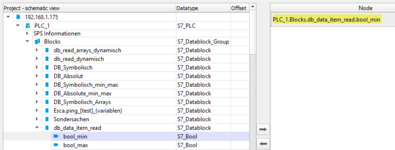

Ciao,
sto provando a leggere la lista delle variabili di un PLC 1513 che funziona nel simulatore "S7-PLCSIM Advanced V4.0" con la libreria ACCON AGLInk , riesco a connettermi, scaricare e salvare il file .agl dal PLC. Il file ha la struttura che si può vedere nell'immagine allegata "saved_symbols.jpg". Quando provo a leggere le variabili ottengo l'errore "de.deltalogic.accon.aglink4.AglIOException: Method: 'symbolic_CreateAccessByPath', Error Code: 'AGL40_SYMBOLIC_PATH_UNKNOWN_FIELD', Error Nr: '0xFFFA0009', Error Message: 'Pfad enthaelt unbekanntes Feld', AdditionalInfo: '0',
" quando provo a usare l'API "AgLink.symbolic_CreateAccessByPath(root_node, symbol_path);". Il parametro "root_node" lo ottengo dal PLC, mentre "symbol_path" è una stringa che ho scritto io, credo sia sbagliata, l'ho costruita partendo dai dati di TIAExpert che si vedono nell'immagine allegata "saved_symbols.jpg". Se è sbagliata sapete dirmi come scrivere correttamente la variabile "symbol_path"?
Grazie
Sergio
String symbol_path = "CPU 1513-1 PN.Blocks.testFB_DB.input.S7_Bool";
long symbol_access=AgLink.symbolic_CreateAccessByPath(root_node, symbol_path);
