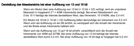

Servus,
les dir mal das Siemens Anwenderhandbuch durch, bei Analogverarbeitung gibt es einen Uebersteuerbereich.
Ich hab jetzt nur einen Ausschnitt fuer Spannung gefunden, das gilt aber analog so fuer Strom.
0 mA = 0 (decimal) = 16#0 (hex)
4 mA = 5530 (decimal) = 16#159A (hex)
20 mA = 27648 (decimal) = 16#6C00 (hex)

Wenn Dein Geber liefert 4..20mA = 500mm .. 4515mm, dann hast Du alles richtig gemacht und das Ergebnis 1599,59 mm ist korrekt.
Was für ein Ausgangssignal liefert Dein Geber? Welches Ergebnis hattest Du erwartet?
Dein Analogeingang ist auf 4..20mA eingestellt und liefert deshalb 0 bei 4mA und 27648 bei 20mA.
Die Funktion SCALE (FC105) arbeitet mit der folgenden Gleichung:
OUT = FLOAT(IN)/27648.0 * (HI_LIM - LO_LIM) + LO_LIM

bei Dir mit IN = 7572 :
OUT := 7572.0/27648.0 * (4515.0 - 500.0) + 500.0
OUT := 1599.59
vielen vielen Dank Harald damit hat sich das geklärt! das Ergebnis 1599,59 ist auch korrekt ich wollte nur verstehen wie der FC 105 auf den Wert kommt. Ich hatte immer gerechnet (HI_LIM - LO_LIM/27648) * IN.
da fehlt nur noch " + LO_LIM" (und eine Klammer), dann wärst Du auch auf das Ergebnis 1599,59 gekommen.
