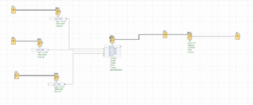

Jo Morgen, also ich hab es jetzt ungefähr hinbekommen. Immer wenn ein Wert jetzt über die 250mB steigt schaltet der Komperator Null und nur die anderen beiden werden zur Mittelwertbildung benutzt. Zusammengefasst wird das alles in einem Analog MUX in den die Rechenergebnisse der Rechenbausteine einfließen.
Durch die digital Beschaltung des analog MUX kann man dann den einen unbrauchbaren Wert ausschließen.
ich schick es mal als Foto rein und endschuldige mich schon vorher für die Unordnung.😁
Muss es alles noch ein bisschen ordnen
