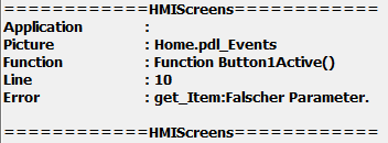

2. Das alles wäre kein großes Problem, wenn ich in VB, wo das mittels Eigenschaft animieren funktioniert, den Zustand des Buttons mit der Eigenschaft „Pressed“ abfragen könnte, aber dann bekomme ich den folgenden Fehler.
Weiß einer von euch evtl. eine Lösung für eines meiner beiden Probleme?

danke für deine Antwort. Ich habe mittlerweile eine Möglichkeit gefunden. Tatsächlich verwende ich ein Bildfenster, indem mein Hauptbild ist, was ich bei der Adressierung in VB nicht beachtet habe. Nachdem ich das korrigiert habe, ging es über das VB-Skript.

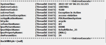

Ich wollte trotzdem mal mit deinem Code die Werte überprüfen, bekomme dann jedoch je nach Button entweder eine access violation oder nur den Wert (null) zurück. Anbei mal die Fehlermeldung. Habe deinen Code kopiert und Bildname und Bildobjekt ausgetauscht. Hast du eine Idee, was der Fehler hier sein könnte?

Hab mich oben vertippt, anstatt %s muss dort ein %ld hinein, da GetPropLong ja kein Zeiger auf einen String zurückgibt, sondern eine Zahl
printf("BackFillStyle=%ld\r\n", GetPropLong(screenName,"btnTest","BackFillStyle"));
Perfekt, so funktioniert es, auch in C. Ich habe es mit Set/GetPropBOOL/Double probiert, aber da ging es nicht. Ich habe im Informationssystem auch kein Beispiel oder Überblick dazu, gefunden, welche Eigenschaft, welchen Datentyp hat, bzw. welcher Get/SetProp-Befehl geeignet ist.
