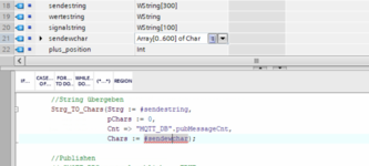

ZUSATZ: Okay hab es schon gesehen dass ich die WString Länge im Datentypen eintragen muss
Müsste so aussehen:
#JSON_String := CONCAT_WSTRING(IN1 := WSTRING#'{"ts":', IN2 := REAL_TO_WSTRING(IN := #Zeitstemepl),
                               IN3 := WSTRING#',"v01":', IN4 := REAL_TO_WSTRING(IN := #Wert_v01)
Ich weiß aber nicht ob dein Kommunikationspartner mit dem WString klar kommt.
Beim WString ist ein Zeichen 16Bit groß und Unicode (UCS2).
Kann sein das der nur mit UTF8 (oder ASCII) klar kommt.

Eine Frage hätte ich noch. Logischerweise gibt TIA mir ein Fehler aus wenn ich ein WString in ein Array of Char oder Bytes umwandeln will.
Deswegen will ich nochmal nachdem ich den WString in WChar umgewandelt habe aus dem WChar ein Char machen.
Muss ich dafür jedes Element des Arrays anfassen? (also dann logischerweise über ne Funktion)
Oder kann ich da einfach das ganze Wchar Array nehmen und in das Char Array convertieren?

Laut der Beschreibung des Bausteines bin ich ganz bei dir aber irgendwie gibt er mir doch ein Fehler aus
NACHTRAG: Erst wenn ich aus dem Char einen WChar mache funktioniert es.
Laut Siemens Hilfe geht es nicht direkt von WSTRING zu Array of CHAR.
Mit der Anweisung "Strg_TO_Chars" kopieren Sie eine Zeichenkette vom Datentyp STRING in ein Array of CHAR oder Array of BYTE
bzw. eine Zeichenkette vom Datentyp WSTRING in ein Array of WCHAR oder Array of WORD.
Für den Kopiervorgang sind ausschließlich ASCII-Zeichen gültig.
Musst du in dem fall in einer Schleife machen:
FOR #tmpCount := 1 TO LEN(#JSON_String) DO
    #sendewachr[#tmpCount]:= WCHAR_TO_CHAR(#JSON_String[#tmpCount]);
END_FOR;

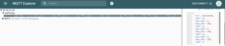

Das Übertragen funktioniert alles schon, nur die längeren Telegramme bzw. JSON Objekte leider noch nicht wegen den bekannten Begrenzungen des Datentyps.
Im Broker selber kommen die Telegramme so an:
[ATTACH type="full"]64561[/ATTACH]
Dahinter ist noch ein OPC UA Server geschaltet, der es für weitere Zwecke in Double umwandelt. Und nein ich kann die MQTT Verbindung nicht weg lassen und direkt über OPC UA gehen. Der OPC UA Server ist momentan nur dazwischen geschalten, weil die Webvisus etc. noch nicht 100% auf MQTT ausgelegt sind, jedoch in Zukunft alles über MQTT laufen soll.
