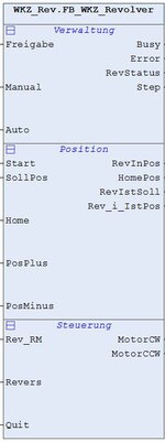

Da ihr mir so gut helfen konntet, habe ich noch eine weitere Frage, kann in einen Baustein eine leere Zeile einfügen?
Beispielsweise eine Leere Zeile zwischen "Laufzeit" und "BAK_Aktiv".
Ich habe einen Baustein der etwas länger ist und zur besseren Lesbarkeit würde ich gerne leere Zeilen einfügen.
Danke.
Du kannst die Paramter in Gruppen einteilen und durch eine Linie trennen. Suche in der CODESYS Hilfe nach attribute 'pingroup'
Mit den -Zeichen kannst du die Anzeige der Parametergruppen einklappen. Dies ist ein Beispiel für einen FB für einen Schwenkrevolver
Da habe ich nix gemacht, die Position kommt bei mir so automatisch. Ich nehme an, weil am Ausgang mehr Parameter stehen als am Eingang , wird das so ausgerichtet. Man sieht es ja beim Var_Input Listing, dass ich die Eingänge einfach untereinander geschrieben habe. Habe ich mir noch nie Gedanken darüber gemacht. Was mich viel mehr gestört hat: bis V 3.5.19.10 gab es einen visuellen Fehler. Beim Einklappen der Parametergruppen waren die an den Ausgängen angebundenen Variablen nicht mehr korrekt am FB ausgerichtet. Ab V3.5.19.30 ist das jetzt i.O.
