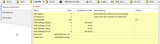

Genau das ist mein Problem. Bei Doppelklick auf die logischen E/As bekomme ich folgende Fenster:

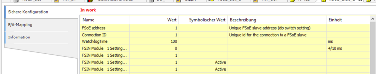

Das selbe auch bei der EL2904.. hier habe ich ebenfalls die FSOE Adresse und Connection ID eingestellt aber die Fehlermeldung bleibt bestehen.
Wie lautet denn die komplette Artikelnummer der verbauten EL1918? Es gibt nämlich auch eine Variante ohne integrierte Logikklemme. Eventuell hast Du auch die falsche Variante in Deinem Projekt hinzugefügt.
Nein das ist die richtige EL1918 weil die auch in nem TwinCAT Projekt verbaut ist mit Logik ;)
Was steht denn im Knoten E/A-Mapping? Oder erfolgt da nur das Mapping zu Variablen?
Ja dort erfolgt nur die Zuordnung der Variablen.
Okay die Lösung war so Simple eig...
Mann muss erst, in meinem Fall, die EL1918 hinzufügen und dann die EL2904.. dann kommt die Verbindung automatisch.
Ich hatte wohl vorher was anderes und dann die EL1918 hinzugefügt.. dann rafft er die Verbindung nicht :/
