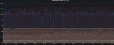

Hier mal ein Beispiel für Wirkleistungen.
Ich würde für sowas Node Red als Gateway, Influx-DB als Datenbank und Grafana als Dashboard nehmen.
Profinet brauchst du nicht. Die Sentron haben Modbus TCP. Damit bist du flexibler als mit Profinet.
Das alles jeweils in einem Docker-Container. Dann bist / bleibst du flexibel was Hardware angeht.
