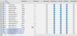

Um einfach mal meine ganze Problematik Darzustellen.
Ich habe eine Datenbank mit verschiedenen Anweisungen, unteranderem eine Variable "Motor_sollwert"
Und bekomme auf die SPS ein JSON Objekt als String geschickt (z.b. {"Motor_sollwert":34.45}) diesen muss ich weiter verarbeiten.
Hauptproblem:
Ich benötige den Variablennamen "Motor_sollwert" als String um meinen schon aufgeteilten JSON (in "Motor_sollwert und in 34.45) mit diesem zu vergleichen und dann den Sollwert der Variable "Motor_sollwert" zu steuern.
Für diesen Vergleich zwischen dem gesendeten JSON und dem Variablennamen als String, muss ich Quasi meine gesamte Datenbank durch gehen um die passende Variable als String zu finden und seinen Wert zusetzen.
Durch mein UDT hat der Kunde die Möglichkeit seine benötigten Daten für seine Anlage selber zu parametrieren, wodurch ich "eigentlich" auch kein Array anlegen, da mein Datenbaustein auch verschiedene Datentypen hat.
Das einzige was ich machen könnte wäre ein Array aus meinem Datensatz aber da müsste ich dann auch noch den vergleich im UDT machen, wenn ich nur einen Wert bei einem Motor ändern will

Ist eh' ne grausame Struktur in Deinem DB!
Da macht es IMHO ohnehin Sinn, mal aufzuräumen.
Z.B.:

Danke für die Mühe!
Da stimme ich dir komplett zu, war auch nur ein schnell erstelltes Beispiel, was ungefähr auf meine Anwendung passt :)
Aber das ist auch tatsächlich recht nebensächlich, da der "Kunde" sein DB quasi selbst anlegen soll, um eine bessere Anpassung auf seine Anlage vorzunehmen. Aus diesen Grund funktioniert ja leider auch nicht das direkte Ansprechen der Variablen ist mein Problem.
Ich gib ihm zwar eine ungefähre Struktur an die Hand, wie er das DB anlegen soll (quasi mein UDT), aber er kann weitere Sachen hinzufügen oder ignorieren.
Man könnte zwar mit indirekter Adressierung arbeiten, aber man wüsste durch die "freie Gestaltung" des Kunden nicht welche Offsets man im Endeffekt wiederfindet.
Zum Beispiel der Kunde legt seinen DB genauso an wie bei dir, aber würde zusätzlich die Kühlung oder sonstiges bestimmen. Dadurch hättest du ja auch eine Verschiebung im Offset für die indirekte Adressierung oder nicht ?
Und ja sry ich weiß es ist recht nervig dem Kunden so viele Freiheiten zugeben, da es für mich deutlich umständlicher wird
Ja, warum wird das dann gemacht? Ich kann mir auch nicht vorstellen, dass die Mehrzahl der Kunden das will/kann.
Wäre es eine Möglichkeit dem Kunden eine UDT mit einem Mengengerüst mitzugeben und darin darf er sich austoben?
Die Stellen, an der die UDT verwendet wird müssen da sowieso aktualisiert werden und zur Übertragung an eine andere Struktur nutzt Du dann Serialize/Deserialize. Da sollte dann halt nur die Länge der Daten fix sein.
