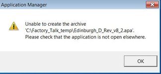

das Grundproblem ist, dass das Backup des Projects nicht funktioniert. Es kommt immer die Meldung,
dass der Ordner nicht erstellt werden kann.
Ich habe auch testweise den Ordner C:\Factory_Talk_temp angelegt auch da kommt die gleiche Meldung.
Den Applicatione Manager habe ich auch ohne Factory Talk direkt als Admin gestartet, ist das Gleiche.
Von einem anderen vergleichbaren Project kann ich ein Backup erstellen, muss also am Project liegen.
Gibt es da irgendwas im Project, was eingestellt werden muss ?

Solution
Cause 1
HMI application files are still open elsewhere in other processes.
Solution 1
Close FactoryTalk View Studio and try again. If that does not help then reboot the PC and try again.

Es scheint diese Ursache zu sein. Leider haben wir schon verschiedenes inklusive der
darunter stehenden Lösung erfolglos versucht.
Cause 1
Solution 1
Vllt. hat von Euch noch jemand eine Idee ?
Wenn die Lösung zur Fehlermöglichkeit 1 nicht funktioniert wird es wohl nicht die Fehlermöglichkeit 1 sein sondern vielleicht eine der anderen 7. Da musst du eine nach der anderen probieren.

ja. das mit dem Kopieren in den Ordner scheint zu funktionieren.
Mit FT V12 ging dann auch die Runtime.
Mich ärgert nur, das der App Manager viele gute Funktionen hat,z.B. kopieren, umbenennen etc.
und jedes mal kommt eine Meldung, dass das Projekt noch geöffnet ist.
auch, wenn ich den FT App Manager mit neu gestartetem WIN allene öffne, also vorher gar kein
Projekt geöffnet war.
Gruß huggy
