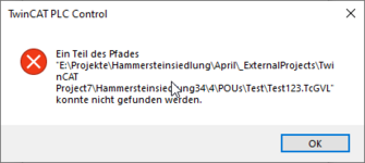

ich habe ein Problem bei meinem Twincat3 Projekt.
Wenn ich einen Unterordner anlegen will kommt folgende Fehlermeldung:

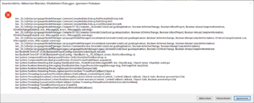

Wenn ich in den GVL´s etwas ändere und alles neu generiere kommt folgende Fehlermeldung:
Hat jemand eine Idee an was das liegen kann?

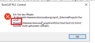

Manche Programme haben ja Probleme mit zu langen Pfadnamen. Du könntest das Projekt mal versuchsweise an einen anderen Ort legen. Evtl. fehlen auch Rechte.
Danke für die Antwort.
Habe das Problem schon länger.....
Es wurde mehrmals archiviert kopiert etc....
Jedoch ohne Erfolg
Kann man dies wieder herstellen?
Arbeite an dem Projekt wie schon geschrieben immer auf unterschiedlichen Geräten kopiere das Projekt immer im Archiv.
Und die Datei existiert wirklich?
Das sollte eine GVL sein, wenn Ihr die mal mit Notepad++ öffnet und parallel eine andere GVL, sehen die ähnlich aus? Vielleicht hat die Betroffene Datei ja eine Macke.
Ansonsten aus Projekt löschen, falls Datei nicht gelöst wird diese von Hand löschen und wieder anlegen.
Ich habe das gerade mal versucht nachzustellen. Bei einem ähnlich langen Pfad läuft es bei mir.
Benenne mal bei geschlossenem Projekt den Ordner "TwinCAT..." in irgendwas um und dann wieder auf den Namen den er haben sollte und versuche es nochmal.
Obwohl, wenn das das Problem ist, sollte eigentlich gar nichts mehr im Projekt funktionieren.
