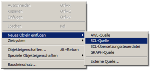

ich hätte eine kurze Frage.
Kann man Funktionsbausteine in STEP 7 V5.5 nicht mit der Programmiersprache SCL anlegen oder geht dieses nur über
die Funktion SCL Quelle.
Denn im TIA Portal kann man Funktionsbausteine in SCL anlegen, sodass man recht einfach Inputs, Outputs, Static und Temp Variablen anlegen kann.
Ich weiß das dies auch in einer SCL Quelle geht doch dies ist deutlich komplizierter.
Vielen Dank für eure Hilfe
Gruß Daniel
Das geht nur über eine Quelle.

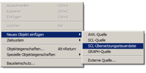

TIP:
Um alle Quellen auf einen Schlag zu übersetzen kannst du eine SCL-Übersetzungssteierdatei ( MAK ) anlegen. Dort trägst du alle
deine (gewünschten) Quellen ein und kannst diese dann per Mausklick alle auf einen Schlag übersetzen.
