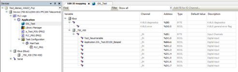

Funktioniert im eCockpit und Codesys 3.5:
So wie ich es kenne, kann man im Lokal E/A Abbild DIREKT entweder bereits vorhandene BOOL-Variablen aus einer GVL eintragen,
oder man trägt "neue" Variablen ein welche dann unter IoConfig_Globals_Mapping.xy zur Verfügung stehen.
Vorhandene GVL Variablen werden dabei nicht auf eine HW Adresse gelegt, während neu angelegte Variablen auf einer HW Adresse %IX liegen.
Hier im Codsys V3.5 als Beispiel:
im eCockpit wird das auch noch mit einem anderen Symbol angezeigt für "gemappt" oder "neue" Variable
