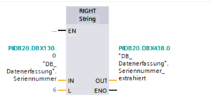

in Tia mache ich das mit right string oder left string
Seriennummer hat 20 Zeichen aber benötige nur die letzten 6, somit kann man den string schneiden.
