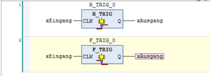

Hab es jetzt nochmal versucht ganz simpel darzustellen.
Wenn ich nur das Netzwerk 1 in meinem FB habe, wird bei positiver Flanke der Ausgang angesteuert. Das externe Stromstoßrelais schaltet auch.
Sobald ich Netzwerk 2 einfüge, funktioniert gar nichts mehr.

Schau Dir Dein Konstrukt mal genau an. Ich bin sicher Du kommst selber darauf was da nicht gehen kann.
Kleiner Tipp, es hängt damit zusammen wo die Variable xAusgang gesetzt wird, oder wie oft.

Wie kommst Du darauf, dass die Variable am Ende des Zyklus gesetzt wird? Eine Variable wird immer dann gesetzt, wenn sie gesetzt wird. Hört sich jetzt blöd an, ist aber so. Deine Flankenbausteine setzen die Variable auf TRUE, wenn sie eine Flanke erkennen, aber was machen die Bausteine denn, wenn keine Flanke vorliegt? Kleiner Tipp, die Antwort lautet nicht nichts und genau da ist Dein Problem.

Wird die Variable xEingang gesetzt, dann wird die Variable xAusgang für einen Zyklus gesetzt.
Die 24V liegen weiterhin an der Variable xEingang an. Die Variable xAusgang sollte doch unverändert bleiben.
Wird nach einer Zeit X die 24V an der Variable xEingang entfernt, so hat man wiederrum den negativen Flankenwechsel.
Auch hier sollte doch dann für einen Zyklus die Variable xAusgang gesetzt werden. Sobald die 24V wieder anliegen, beginnt das Spiel von vorne.

OK, dann etwas ausführlicher.
Angenommen Du hast eine positive Flanke, dann freut sich Dein Baustein R_TRIG_0 und er setzt die Variable xAusgang auf TRUE, übrigens nicht am Ende des Zyklus, sondern wenn der Baustein abgearbeitet wurde. Ist die Variable mit einem Ausgang verknüpft wird dieser allerdings tatsächlich am Ende des Zyklus gesetzt, aber nur der Ausgang, die Variable immer dann wenn Sie beschrieben wird.
Nun kommt Dein Baustein F_TRIG_0, da eine positive Flanke anliegt kann beim selben Eingang keine negative Flanke vorhanden sein. Ich hatte ja schon gefragt, was Du meinst, dass dieser Baustein in diesem Fall macht und das die Antwort nicht nichts ist, diesen Hinweis hast Du anscheinend ignoriert. Da der Baustein keine negative Flanke sieht setzt er die Variable auf FALSE, was, wie erwähnt, die Ursache für Dein Problem ist.

Vielen Dank für deine Unterstützung, ich habe jetzt verstanden an was es liegt.
