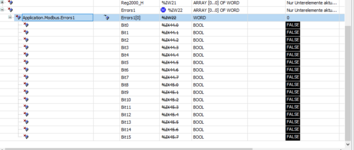

Ich habe einen Wago PFC200 Controller und ja, Codesys 3.5. Funktioniert auch soweit.
Und ok, wusste nicht, dass ich den Modbus auch von der Konfig machen kann! Warum kämpfe ich mit der Programmierung? :P Da ich nur Werte auslesen muss, reicht mir ein simples EA-Abbild.
Jetzt muss es nur noch tun... hab das identisch des Videos angelegt, aber alle "Eingänge" sind 0/false. Aber überall "läuft" und keine Fehlermeldungen oder Errorlesungen.
Hab mir mal zum testen ModbusTool runtergeladen. Damit kann ich was auslesen und sehe Werte. Benutze da auch den gleichen Function-Code, wie im SlaveKanal im Codesys. Aber da ist nichts!
Wonach könnte ich da noch schauen?

Ah ok, Addendum:
habe herausgefunden, Codesys ist HEX, mein Tool Dezimal... und warumauchimmer lügt mich meine Anleitung des Teilnehmers an! Wenn da Register 2000 steht, muss ich 1999 abfragen für den korrekten Wert! Hatte das "Pech" immer auf einen Wert nebendran zu schauen, der 0 ist!

Ja genau deshalb. Das ist bei Modbus normal, dass man das ausprobieren muss, ob das Kommunikationsprogramm und die Geräte-Dokumentation die Registernummern gleich zählen. Kriegt man aber sehr schnell beim Programmtest raus, den man ja bei seiner Programmierung macht... Außerdem ist manchmal auch noch zusätzlich erforderlich, 30000 oder 40000 zu der Registernummer zu addieren oder subtrahieren.
