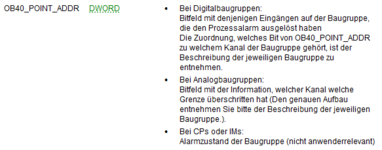

Das Bit L8.7 bedeutet, dass der Vergleicher angesprochen hat. Nur kommt dieses Bit wenn der Drehgeber sich dreht und der Vergleicher eigentlich nicht ansprechen darf, da der Wert ja schließlich nicht mehr 0 ist. Ich muss mal nachlesen, was es mit dem Vergleicher auf sich hat.

Wenn das Bit L8.7 kommt, wird in das MW6 eine 60 geschrieben.
Wird im OB40 bei der Abfrage des L8.7 vor der Zuweisung an MW6 auch #OB_40_MDL_ADDR auf die in HW Konfig beim CPU-Submodul "Zählen" projektierte E-Adresse verglichen (Step7 classic Standard: 768)? Vielleicht zeigst Du uns doch besser den gesamten unspektakulären OB40-Code?
