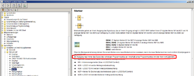

Moin hucki,
hast Du mal ne Quelle wo man die genaue Funktionsweise der Merker bei einer Logo nachlesen kann? Ich war bisher von der Dominanz der Reihenfolge ausgegangen.
Schöne Tage für Alle
Detlef
Nein, habe ich leider nicht.
Aber in der Simulation kann man das ganz gut beobachten.
Nur mal ein kleines Beispielprogramm:
1703255445228.png in FUP bzw.
1703255553409.png in KOP,
wo die Abarbeitungsreihenfolge ja noch eindeutiger ist.
Mit dem Pausenzeichen kann man die Simu anhalten.
Dann beide Eingänge EIN schalten und mit dem grünen Wiederholungspfeil rechts neben der Pause genau einen Zyklus ausführen lassen.
Jetzt sieht man obigen Zustand, der bei einer ausgewachsenen SPS nicht, aber bei der LOGO! genau einen Zyklus lang ansteht.
Und der reicht ja aus, um Zustände eintreten zu lassen, die man vlt. nicht in Betracht gezogen hat.
