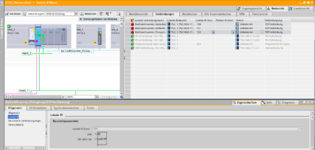

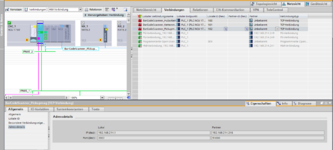

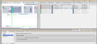

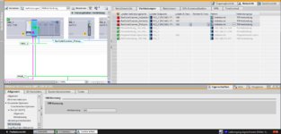

den Beitrag "Open User Communication (OUC) - Datalogic BC8190 Handscanner im Tia Portal" im Forum habe ich natürlich gesehen und auch gelesen.
Allgemeine Informationen:
Am Anlagennetz der SINUMERIK ONE "X120" befinden sich neben der TCU und der MSST usw. die 3 Handscanner von Datalogic. An der SINUMERIK 840Dsl konnten mittels FC1006 AG_RECV und spezieller LADDR über den internen CP die Handscanner angesprochen werden. Da dieser Baustein jedoch nicht mehr vom Grundprogramm unterstützt wird müssen hier die neuen Mechanismen von TIA zur Anwendung kommen.

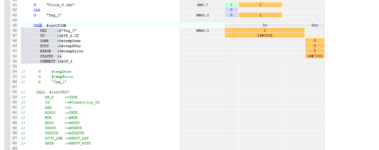

Versucht habe ich den direkten Kommunikationsaufbau in der Geräte & Netze Konfiguration bzw. mit dem Baustein "TCON", jedoch will es einfach nicht klappen mit der Verbindung. Weiters war geplant die Daten mittels dem Baustein "TRCV" zu empfangen
Mittels "Ping" in der Eingabeaufforderung ist der Handscanner jedoch erreichbar!
Hat jemand ganz zufällig so etwas ähnliches an der SINUMERIK ONE schon mal gemacht?

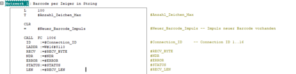

840Dsl:
CALL FC 1006
LADDR :=W#16#8110
RECV :=#RECV_BYTE
NDR :=#NDR
ERROR :=#ERROR
STATUS:=#STATUS
LEN :=#RECV_LEN
840Dsl:
CALL FC 1006
LADDR :=W#16#8110
RECV :=#RECV_BYTE
NDR :=#NDR
ERROR :=#ERROR
STATUS:=#STATUS
LEN :=#RECV_LEN
