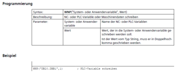

ich habe eine Frage zum SINUMERIK Operate und dem Zugriff auf PLC Variablen.
Wir benutzen seit neustem eine Sinumerik One 1750 und ein Operate IPC.
Ich möchte gerne über Easyscreen eine Variable der PLC über WNP beschreiben.
mit
Press(VS1)
WNP("DB1.DBX0.0,1)
End_Press
funktioniert es ja üblich. Kann ich auch eine Variable aus einem Optimierten Baustein ansprechen? In der Beschreibung der "SINUMERIK ONE SINUMERIK Integrate Run MyScreens " habe ich nichts dazu gefunden.
Falls das möglich ist, wie spreche ich die Variable an?
Hiermit funktioniert es leider nicht.
Press(VS1)
WNP(""Testbaustein".Bool_1",1)
End_Press
Vielen Dank für die Hilfe!

Das klingt logisch und habe ich mir auch schon gedacht.
Wie soll man aber dann nur optimierte Bausteine benutzen? Gibt es da einen anderen Weg?
Im Systemhandbuch finde ich auch nur ein Zugriffsbeispiel auf einen nicht optimierten DB.
@Peter Gedöns weiß sicherlich mehr.
In einem anderen Handbuch findet man zig mal den Hinweis, dass die Grundprogramm Bausteine auch alle nicht optimiert sind.
Ja, das Handbuch habe ich mir auch angeschaut.
Okay, an sich ist es ja nicht sonderlich schlimm. Dann werden die weiter über die direkte Adresse beschrieben. Ich bin noch relativ neu und habe gehört man soll im optimal Fall nur mit Optimierten Bausteinen arbeiten.#
Danke für die Mühe!

Michael sagt:
Das kann nicht funktionieren, da ein optimierter DB keine direkten Adressen mehr hat.

Hinweis
Umstieg von SINUMERIK 840D sl auf SINUMERIK ONE
Falls Sie in Ihrer bisherigen Projektierung DBx.DBRy und DBx.DBSy.z verwendet haben, müssen Sie die Syntax aus Kompatibilitätsgründen wie folgt ändern:
  • Real y von Datenbaustein x, DBx.DBRy:
    DBx.DBDy:REAL
  • String y mit Länge z aus Datenbaustein x, DBx.DBSy.z:
    DBx.DBB(y-2):STRING
Alternativ dazu, können Sie bei der SINUMERIK ONE symbolisch auf einen Real oder String zugreifen, z. B. DB2001.MyRealVar oder MyOwnDB.MyStringNoOne.
... Falls Sie in Ihrer bisherigen Projektierung DBx.DBRy und DBx.DBSy.z verwendet haben, müssen Sie die Syntax aus Kompatibilitätsgründen wie folgt ändern: ...

Wir haben es so in den Interpreter eingebaut damit man ohne Symbole zugreifen kann DBR und DBS war nicht möglich.
ich hoffe der TE kommt jetzt klar
Ja, vielen Dank das habe ich auch heraus gefunden, siehe #6 bearbeitet.
Ich habe zuerst die PDF von 2020 benutzt und es deshalb nicht gefunden.
Ich habe auch nochmal wegen des Symbolischen Zugriffes Siemens gefragt.

Press(VS2)
WNP("""Test"""<<".Var1",1)
End_Press
funktioniert schon mal um einen Bit mit Symbolischer Adressierung zu beschreiben.
