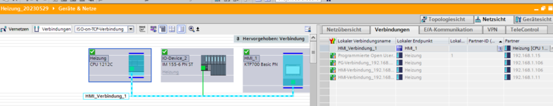

hallo zusammen
leider bin ich beim durchforsten diverser Foren und Beiträge nicht zum Ziel gekommen und drehe mich im Kreis.
meine CPU 1212C will einfach keine Daten aus dem Solaredge Wechselrichter lesen.
zu meiner Hardware:
- 6ES7 212-1BE40-0XB0 V4.1
- 6ES7 155-6AU01-0BN0 V4.1
-KTP700 Basic PN

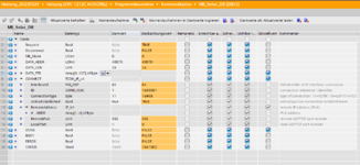

das Problem ist, dass der MB_Client immer bei 7006 "stehen" bleibt, zeitweise kurz auf error geht und dann die Verbindung neu aufbaut.
Der Solaredge hat fixe IP und der Port 502 ist offen. PING funktioniert
es wäre schön, wenn mir jemand sagen könnte, wo der Hund begraben liegt
danke für eure Hilfe
turi
Welche Fehlernummer liefert STATUS bei ERROR?
Die Fehlernummer musst Du bei ERROR=1 umspeichern, weil die nur 1 Zyklus lang anliegen.
Häufiges Problem: welche MB_Unit_ID erwartet Dein Modbus-Gerät? MB_CLIENT verwendet standardmäßig die 255. Wenn das Gerät eine andere MB_Unit_ID braucht, dann muß die extra im IDB eingestellt werden. Siehe TIA Hilfe zu MB_CLIENT
Mit welcher Version vom TIA bist du unterwegs?
Status 7006 sagt Daten werden Empfangen. Kann es sein, das dein Datenregister oder die Datenlänge falsch ist?
Ich habe bei meiner Heizung vorher mit dem Smartphone und der App ModBus Viewer getestet, dabei festgestellt dass die Halteregister bei 0 anfangen und bis 129 gehen. In der BA war erst bei 155 Schluss, dann hat aber die Kommunikation ständig abgebrochen. Die Fehlernummer war 80C8 glaube ich...
Danke euch
ich habe den Tipp von PN/DP befolgt und MB_Unit_ID aufs HMI gezogen (der einfachheit halber mit der Werteänderung). Anschliessend habe ich von 255 runtergetestet. bei 1 hat es dann wirklich funktioniert.
nun herrscht freude
