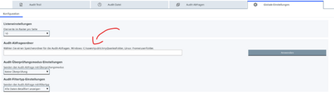

danke für die Hilfe. Leider verlangt das Audit Viewer Control einen Ordnerpfad für die Auditabfragen, ich dachte diese Daten kommen aus der sqlite-DB. Wie kann ich diese Problem umgehen?
Der Pfad ist nur wirklich für die Ablage der Abfragen selbst, weil man sich bestimmte Abfragen (bspw. alle Ereignisse der letzten Schicht, der letzten Woche, etc.) fix abspeichern und per Knopfdruck wiederholen kann.
Der Audit Trail selber liegt an dem Pfad, den man im TIA-Portal konfiguriert.
Die Defaultansicht zeigt einfach alles an. Im Audit Viewer Control der ganze linke Button
