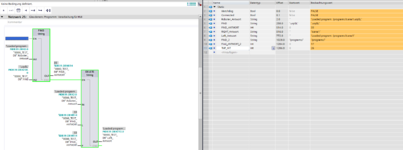

von einem Roboter empfange ich einen String, welcher so aussieht:
Der erste Teil bis einschließlich "..../programs/" ist immer gleich.
Jetzt wollte ich diesen Teil irgendwie rauslöschen. Ebenfalls würde ich gerne alles ab dem "." rauslöschen, sodass am ende
nur noch "Isana1" (was der eigentliche Name des Roboterprogrammes ist).
Bislang habe ich noch nie wirklich mit Strings gearbeitet. Gibt es eine Möglichkeit den String wie oben genannt zu bearbeiten?
Das SPS Programm ist in TIA V15.1 (die CPU ist eine 1212C).
Schon Mal vielen Dank für eure Hilfe!

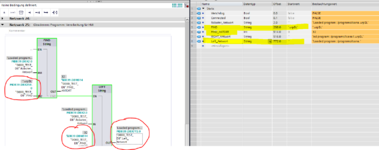

Habe mal testweise nach ".urp$L" gesucht. Dann bekomme ich 32 angezeigt. Wenn ich nun bei "Left" die 32 eingebe, steht in der Antwort jedoch Weiterhin der "."
Weißt du warum das so ist?
Dann 32 -1 = 31 ist ja dann immer so.
Habs jetzt anders gelöst.
Das mit "LEFT" und "RIGHT" hat nicht so richtig funktioniert.
Ich nutze jetzt die "FIND" und dann die "DELETE" Funktion.
Damit gehts.
