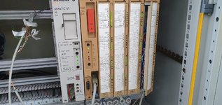

Hier noch einige Fotos zur besseren Übersicht...
Panel ist nicht vorhanden. Alles sorgfältig durchgesucht. Es ist gar nichts zur Anlage vorhanden. Hersteller ( DDR) Neubauer Lagertechnik existiert seit über 25 Jahren nicht mehr.

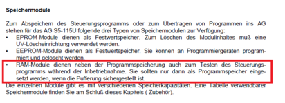

Für die vielen Beiträge und Ideen bedanke ich mich nochmal. Daraus entnehme ich, dass das Programm nicht mehr da ist.

Ja, schade. So ist es ja eine schöne Anlage. Der Umrichter wird vermutlich auch nicht mehr funktionieren bzw. beim ersten Einschalten hochgehen ( Zwischenkreiskondensatoren ). Viel Erfolg, ich hoffe du bekommst es mit einem Anlagenbauer zeitnah wieder zum laufen.
