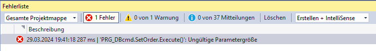

Ich bin gerade mittendrin in meiner Diplomarbeit - wir programmieren eine Roboterzelle, welche DuploSteine ein- und auslagert. Das ganze wird mit eine Beckhoff-Steuerung und einer MS SQL-Express Datenbank realisiert.
So weit so gut - ich habe jetzt nur folgendes Problem:
Ich habe den TF6420 im Projekt integriert und konfiguriert - einloggen aus der SPS heraus funktioniert!
Jedoch, immer wenn ich den FB_PLCDBCmdEvt-Baustein abfeuere, weil ich eine Bestellung loggen möchte, schriebt er mir "'PRG_DBcmd.SetOrder.Execute()': Ungültige Parametergröße" raus.
Ich habe jetzt schon alles 10x durchkontrolliert und gegoogelt usw.
 ich hoffe, ihr könnt mir helfen und seht was, was ich nicht sehe:

Jedoch, wenn dies bearbeitet wird kommt dann diese Fehlermeldung:
Ich hoffe ihr könnt mir helfen! ...und Danke schon mal im vorraus!
