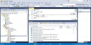

Danke. Leider hat beides keinen Einfluss darauf. Ich habe es mit der Shell (Build 2024.12) versucht und keinen Erfolg erzielen können.
Auch das bereinigen hat leider nichts gebracht. Wenn ich das Projektfile einem Kollegen gebe, tritt dort der selbe Fehler auf.
Unten ist ein Screenshot wie das "Problem" aussieht.
Das Problem tauchte erstmals auf, als ich eine Bibliothek nicht eingebunden hatte (referenz). Das Zweite mal in einem neuen Projekt als ich eine Struktur (in DUT) hinzugefügt hatte.
Peter
Einfach bei der PLC Task schauen, ob da ein Baustein Aufruf des Main angehängt ist, siehe Bild.
Mir scheint das bei deinem Projekt zu fehlen.
Rechte Maustaste auf PlcTask, Hinzufügen , vorhandenes Element, und dann im Browser den Main Baustein auswählen...
