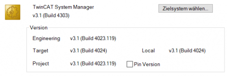

Im Screenshot findest du deine lokale Net id

Meine Ams Net Id scheint die "134.169.61.225.1.1" zu sein
