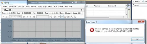

twincat 3 scopeviewcontrol in c# Applikation einbinden
ich habe den Port geprüft, der ist 851. ich weiß nicht woher 801 kommt, da ich kein twincat 2 nutze.
Im ScopeViewControl wird das Target angegeben, welches deine PLC ist. Im Beispiel (für TwinCAT 2) steht im Target der Port 801. Da du aber TwinCAT 3 verwendest, musst du in der C# Applikation, in der das ScopeViewControl integriert wurde, den Port für das Target ändern.
