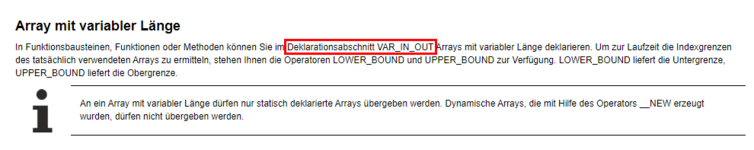

Ich schlage ein Array variabler Dimension ohne zweiter Eingang für die Dimension vor. Also myArray : ARRAY [*] OF ST_Sensor; als Eingang und im Code mit LOWER_ / UPPER_BOUND(myArray,1) die Dimension abfragen.

Allerdings gehen Arrays variabler Länge nur als IN_OUT und nicht als INPUT, weil ja sonst der zu allokierende Speicher unbekannt ist.

Hier die Antwort darauf, warum das nicht gehen kann.

Ich kann bestätigen, dass bei der Implementierung mit
... ARRAY [*] OF ...
ein Fehler meinerseits vorlag.
Ich habe es nun nochmals versucht und konnte es mit
VAR_IN_OUT
END_VAR
lösen.
Ist Geschmackssache, wie man es umsetzt. Für mich muss ich dabei erst auf einen grünen Zweig kommen, wenn ich mit der Lib arbeite.
Zu der Lösung mit einer Parameterliste: Das wäre wohl die eleganteste und transparenteste Lösung. Ich habe jedoch keine Entsprechung unter "CodeSys 3.5 SP16 Patch2" gefunden, was schade ist.
Ich möchte die Lib für CodeSys und TwinCAT möglichst einheitlich haben. Eine Einzige zu verwenden geht leider nicht wegen systemspezifischen Lib-Abhängigkeiten. Die Code-Sektionen der Libraries sollten aber gleich sein, finde ich. Und das wäre mit der Lösung mit "Pointer auf das erste Arrayelement" oder der "In_Out Array-Referenz unbestimmter Größe" der Fall.

Sollte aber gehen schau mal hier.
Die Variante mit variabler Länge hat den Vorteil, dass der Benutzer der Bibliothek nur sein Array an den FB anlegt und nicht noch zusätzlich die Größe angeben muss. D.h. weniger Eingänge, weniger Fehlerquellen und weniger erforderliches Know-how.
