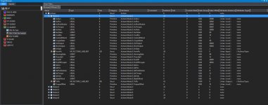

Ich habe jetzt mal interessenhalber doch in den Port 501 reingeschaut. ErrState mit dem Offset 1 habe ich gefunden. Was Du aber mit dem Offset 0x12 auslesen willst, kann ich hier jetzt gerade nicht erkennen. Ich weiß noch nicht einmal, ob wir über TC2 oder TC3 reden.
Dein Link verweist aber schon mal in den Zweig von TC2 - wobei ich nicht ganz sicher bin, welche Information ich dem entnehmen soll. Wahrscheinlich stimmt der Link aber nicht ganz.
