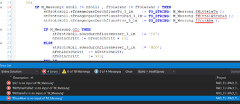

Guten Abend,
evtl. könnt Ihr mir hier fix weiterhelfen :)
Ich würde gerne die Rückgabewerte der Methode gerne direkt in das Struct speichern. (Nicht über Hilfsvariablen beim Methodenaufruf)
Bekomme leider die Fehlermeldung, dass die Variablen (rot markiert) " no input of 'M_Messung' " sind.
Bin für Tipps sehr dankbar!

IF M_Messung( nSoll := nSoll1 , fToleranz := fToleranz ) THEN
stProtokoll.sTraegergasDurchflussTu_3_lm := TO_STRING( M_Messung.fMittelwTu );
stProtokoll.sTraegergasDurchflussPcuPad_3_lm:= TO_STRING( M_Messung.fMittelwPcuPad );
stProtokoll.sTraegergasDurchflussProz_3_lm := TO_STRING( M_Messung.fProzAbw );
IF M_Messung.bIo THEN
stProtokoll.sGasdurchflussmesser_3_lm := 'IO';
nTestschritt := nTestschritt + 10;
ELSE
stProtokoll.sGasdurchflussmesser_3_lm := 'NIO';
nFehlerschritt := nTestschritt;
nTestschritt := 920;
END_IF

Danke für die schnellen Antworten!
Evtl. ist es bei mir ein generelles Verständnisproblem, da ich bisher noch nicht mit Methoden gearbeitet habe.
Beim FB ist ja so, dass man mit dem Punktoperator direkt die Ausgänge des FBs erhält.
z.B. : fbTon : TON := (PT := T#5s);
fbTon( IN := TRUE);
IF fbTon.Q THEN
Wenn ich dasselbe bei der Methode versuche z.B.
M_Messung( nSoll := nSoll1 , fToleranz := fToleranz );
Dann bekomme ich die Fehlermeldung, obwohl ich in der Methode bIo als Output deklariert habe:
bIo is no input of 'M_Messung'
Die VAR_OUTPUT von Methoden sind temporär, Du musst sie nach dem Methodenaufruf in Variablen der aufrufenden POU kopieren, etwa so:
IF M_Messung( nSoll := nSoll1 , fToleranz := fToleranz,
blo=>Speicher_fuer_blo) THEN
Das Ganze natürlich auch für die übrigen VAR_OUPUT der Methode.
Ahh okay! Danke für die Hilfe, werde ich direkt umsetzen :)
