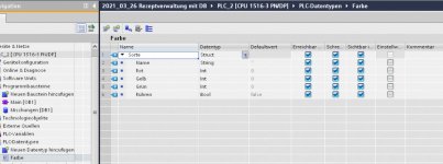

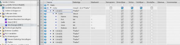

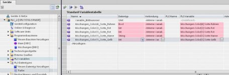

WinCC Variable aus Array von Struct lesen/schreiben
passt das so?

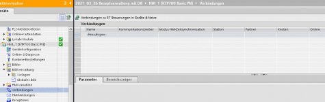

Update: ich bleib dran, die Verbindung fehlt, ich richte es neu ein, iwie hats da was beim Anlegen zerschossen
ich werde berichten...
HMI-Verbindung: Wird die nicht gleich mit erstellt, wenn ich gleich am Anfang des Projekts (nach der PLC-Hardware-Anlegung) das HMI mit anlege?
Nö!
Gibt ja auch Projekte (mehr als ein(e) PLC+HMI oder verschiedene mögliche Verbindungen), wo man das nicht automatisch braucht und oder will.
unter Geräte & Netze sehe ich das HMI und die Steuerung. hmmmm und nu?
Die beiden Ports der gewünschten Verbindung (vermutlich die grünen) per Drag & Drop mit einander verbinden.
Nö!
Besten Dank, ich bin drüber, morgen früh gehts weiter.
UPDATE: Alles wieder gut, funzt einwandfrei, es war die -warum auch immer- fehlende Verbindung zu HMI
