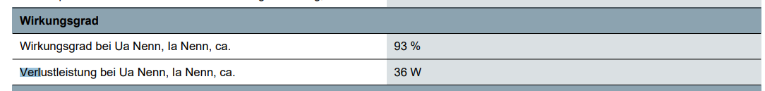

Die Verlustwärme wird im Regelfall als "Verlustleistung" im Datenblatt bezeichnet.
Bei vielen Komponenten, grade im 24VDC Bereich, liegt dieser Wert gerne mal im Bereich von <5 Watt.
Bei einem Siemens Schütz z.B.:
Siemens Netzteil:
Wichtiger sind hier jedoch Komponenten wie Trafos (400VAC/24VDC), Umrichter und Co.
Je nach größe können hier ganz schnell ein paar 100 Watt zusammen kommen.
