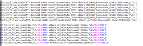

Hallo
Konnte es lösen, das Stichwort Task war es. Musste mich mit diesem Thema auseinandersetzen, und hab hier die Korrekur gesetzt. Der Aufruf des Programmbausteines zur KNX Schnittstelle PRG KNX Module hat eine eigene Task mit fixen 25 ms bekommen. Den Rest PLC_Prg lasse ich freilaufend rennen.
Die zyklische Übertragung des Updates setze ich im KNX module Programmbaustein,
1641555178162.pngund setze diesen erst wieder am Ende des Programm Bausteines PLC_Prg zurück.
Ich gehe davon aus, das die fixe Zeit von Tasks immer eingehalten wird, die Priorität die Reihenfolge der Abarbeitung ist, und freilaufendnde Tasks dynamische Zeiten haben. Wenn die freilaufenden Tasks eine höhere Prio haben, wie in diesem Fall dann wird zuerst Prio1 dann Prio 10 abgearbeitet
Vieleicht wäre ich froh, über ein paar Zeile zum Thema Task, Prio, Reihenfolge etc. eventuell auch ein Link, welcher dieses Thema etwas besser aufarbeitet, als die Codesys Bechreibung, um mich hier genauer einzulesen.
Gruss Hans
Warum benötigst du zwei Tasks?
Was macht dein Programm PLC_PRG? Die Zykluszeit von 179ms ist sehr hoch!!! Aus meiner Sicht kann hier etwas nicht stimmen.
Diese Zykluszeit ist ungewöhnlich hoch.
Ideal ist, wenn dein gesamtes Applikationsprogramm in nur einen Task mit Prio 1 bearbeitet werden kann. Diese Task kann dann z.B. zyklisch alle 40ms aufgerufen werden. Zwei Task machen alles unnötig kompliziert...
Um das machen zu können müsste aber untersucht werden, warum du 179ms Zykluszeit für PLC_PRG benötigst.
