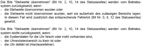

0032      :UN  M  103.0 //Statusbit Fehler in der Sollwertvorgabe
0033      :S   M  103.2  //Statusbit Daten übernehmen

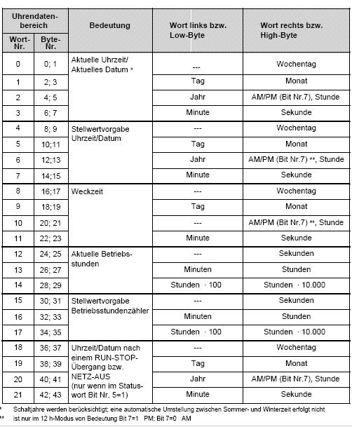

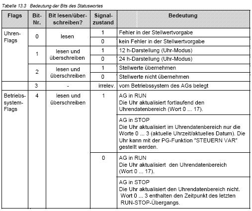

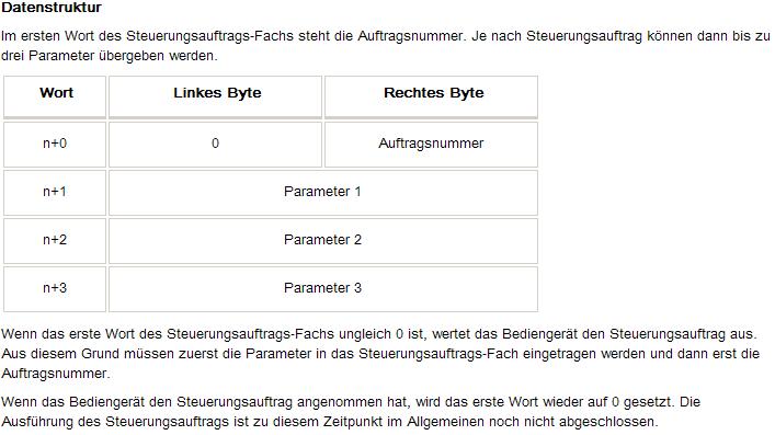

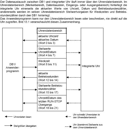

Hier noch die entsprechenden Auszüge aus den Handbüchern:
Uhrendatenbereich:
Statuswort:
Steuerungsauftrag
