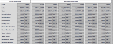

ich bin gerade dabei die alten TP Panels gegen die Unified zu ersetzen. Wir haben auf den TP immer eine Prozessdaten Anzeige gehabt, siehe Bild. Dort haben wir die ganzen Daten auf der PLC in einen Array gespeichert und dann normal über Variablen am HMI angezeigt. Wir wollen jetzt aber weg von der PLC und das Variablenarchiv der Unified Panel verwenden. Leider find ich nicht wirklich hilfreiche Informationen wie ich diese Variablen dann anzeigen kann. Die einzige Möglichkeit die ich jetzt gefunden habe Variablen aus einem Archiv anzuzeigen ist durch eine Wertetabelle welche aber nicht ausreichend ist von den Funktionen her. Ich hätte die Anzeige gern wieder so wies bis jetzt war da unsere Kunden damit vertraut sind.
Weiß jemand eine Möglichkeit Variablen aus einem Archiv in einem E/A Feld anzuzeigen? Durch ein Skript zB, bin leider mit Java überhaupt nicht vertraut.

Also vom SPS Array Archiv weg zu kommen ist mit Sicherheit gut.
1. Aber in erster Linie dann etwas 1:1 nachbauen zu wollen ist vom Aufwand und vom Nutzen sicher nicht der Optimale Weg.
2. Unified und kein Java, wird in sich schnell problematisch.
Also ich würde die Daten pro Schicht, Auftrag oder Tag wie auch immer in CSV Dateien loggen.
Bei der Anzeige dann default die letzten x Einträge als Report oder Visu Bild anzeigen
Cur Nr ; Date; Time; ....
Record 1
Record 2
Dann könnte der Kunde sich diese Daten auch entsprechend als Datei runterladen und in identischer Form in Excel oder andern Tools anschauen.

bin auf der Suche nach einer ähnlichen Lösung, habe aber nur ein Comfort Panel. Bis jetzt speichere ich auch alles in einem Array und zeige mir die Daten dann in E/A-Feldern an, sowie Bautschi.
Hatte jetzt auch gehofft, das ich die Daten einfach in einem Archiv auf der HMI speichere und dann mir die Daten aus dem Archiv hole, quasi wie beim Meldearchiv.
Aber bis jetzt nichts gefunden.
Wie immer hat Siemens nicht zu Ende gedacht, das man selbst erstellte Archive auch wieder auf der HMI anzeigen kann.
Hatte auch überlegt mir die Daten per VB-Script wieder in die E/A-Felder zu schreiben. Aber der Aufwand ist groß und mehr gleichzeitige Daten als ich jetzt Anzeigen kann, sehe ich dann ja auch nicht. Beim Melde-Archiv kann man ja schon Scrollen, bei bis zu 500 Einträgen...

Die mit den Siemens-Mitteln erstellten Variablenarchive kann man mit Siemens-Mitteln z.B. in Trends anzeigen.
Wenn man selber "Custom"-Archive mit anderen nicht kompatiblen Formaten erzeugt, dann kann man nicht Siemens anlasten, dass es für deren Anzeige keine fertige Siemens-Lösung gibt. Dann muss man auch den Viewer selbst programmieren, oder ein Format benutzen, was von vorhandenen Viewern oder externen Tools wie Excel angezeigt werden kann.
