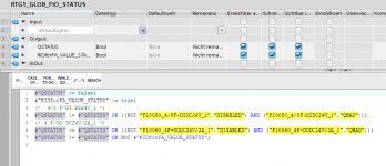

du kannst dir vom TIA Portal einen Status-Baustein generieren lassen.
Da ist dann das "Große Oder" schon drin.
- F-Programm muss übersetzt / konsistent sein
- In der "Safety Administration" bei der Ablaufgruppe gibt es unten rechts einen Button "Globalen F-Peripherie-Statusbau..."
- Der Generiert dann einen FB "RTG1_GLOB_FIO_STATUS"
- Der Output "QSTATUS" ist dann die Veroderung von allen QBADs
Aber aufpassen, nach Änderungen in der Hardware musst du den Bautein manuell neu generieren.
Das fällt wieder in die Kategorie Siemens Live...

Das ist sogar noch besser. TIA gibt beim Übersetzen eine Warnung aus wenn man die Safety-Hardware ändert und den Baustein im Projekt hat.
Aber automatisch neu generieren war wohl nicht in den Anforderungen an die Entwickler enthalten...
Und vermutlich ist das sogar noch schwerer zu implementieren gewesen als wenn man es "stumm" übersetzt hätte...
