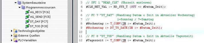

  tDATI := D_TOD_DT(IN1:=DINT_TO_DATE(CT),IN2:=DINT_TO_TOD(tIN * 1000)); // tDATI vom Typ DT!
in V11 wird daraus:
 #tDATI := T_COMBINE(IN1:=DINT_TO_DATE(#CT),IN2:=DINT_TO_TOD(#tIN * 1000));
im Prinzip gut, der Baustein T_COMBINE ist scheinbar der neue D_TOD_DT. AAAABER dieser kann scheinbar nur in AWL, KOP, FUP verwendet werden, aber nicht in SCL! (im SCL Editor taucht er in den Funtionen rechts nicht auf, im AWL Editor schon).
Wie krieg ich jetzt die zusammenführung der beiden Typen Date und TOD zum DT gelöst?
Übrigends, tritt das gleiche beim Baustein DT_DATE auf. Daraus wird T_CONV! auch hier kann der Baustein nur in AWL/FUP/KOP verwendet werden. Dabei kann man dann per Drop-Down-Menü auswählen, welche Datentypen gewandelt werden sollen! Aber hier kann in SCL die Funktion DT_TO_DATE() verwendet werden.

Beim migrieren wurden zwar die Bausteine FC7 (DT_DAY) und FC8 (DT_TOD) in den Ordner Systembausteine gelegt, aber ein Aufruf ist nicht möglich.
Wo bekomme ich denn die Funktion her?
Wenn ich das nur so eingebe kommt die Fehlermeldung:
"Eine implizite Konvertierung von Datentyp 'Date' nach 'Int' ist nicht möglich"
Kannst Du einfach als Befehl benutzen, bzw. ist ja ein Befehl. In die Klammer einfach die Variable im DT Format rein.
Der Datentyp von #Wochentag muss date sein. Der Befehl DT_to_DATE extrahiert aus dem DT das Datum.
// datum vom typ DATE
// Datum_Zeit vom typ DT
#datum := DT_TO_DATE(#Datum_Zeit);
Den Tag aus DT extrahieren schaut genauso schlecht aus, wie Date und TOD zusammenfügen! Ich finde jedenfalls keinen Weg in SCL!
Stimmt, mit Date funktioniert der Befehl (mit und ohne "in :=")
Und das ist der Punkt, ich will ja die Zeit und den Wochentag, genau das was die Siemensbausteine bis dato konnten.
